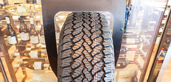

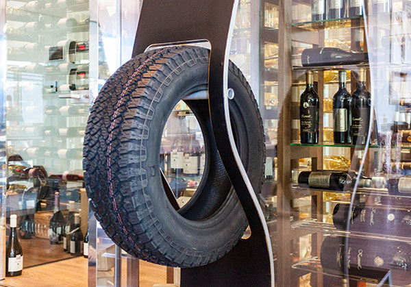

За новите пневматици Grabber AT3 инженерите при General Tire истотака развија не помалку од три нови технологии кои ги изразуваат нивните најнови достигнувања за силна потпора при коловозно и теренско возење, подобрени акустични перформанси и висока километража. “TracGen” технологијата, на пример, вклучува отворен дизајн на рамото, влечни гребени кои програмерите ги нарекуваат “влечни џебови”, и каналчиња наредени во различни агли. Оваа комбинација на карактеристики на дизајнот го зголемува својството за само-чистење на шарите, овозможува сигурност на несигурни површини и обезбедува голем број на рабови да бидат сигурни во секоја насока. Втората технологија од таканаречената торба со трикови на инженерите се нарекува “DuraGen” и е задолжена да ја зголеми километражата на тежок терен и под силна торзија – на пр. кога страничната носивост оптеретува само еден дел од шарата на пневматикот.
Ова значеше развој на ново соединение на гума, кое обезбедува одличен чип и намалување на отпорот. Покрај тоа, камените браници ја заштитуваат базата на шарите, осигурувајќи се дека нема да се заглават камчиња во шарата кои можат да ги оштетат гумите. Исклучително силните челични појаси му помагаат на пневматикот да овозможи поголема километража. Третата технологија, позната како “ComfortBalance” го покажува успехот на инженерите во надминување на конфликтот на интереси при комфорно возењето на асфалт и добар теренски зафат. Избалансираната блок геометрија на шарите со ниско ниво на јачина и специјално модифицирани шеми на подреденост на блоковите во центарот на шарата, ги намалуваат вибрациите на гумата што придонесува до покомотно возење на коловозот при тоа оставајќи еднаква трага на патот.
На мокар и сув асфалт, перформансите на новите пневматици Grabber AT3 се исти како и на неговиот претходник, додека тракцијата на снег е значително подобрена. За употреба при теренско возење, перформансите на кал и влажна трева се подобрени и сега овој пневматик покажува поголем отпор при оштетување на шарата од неговиот претходник. General Tire произведува 44 метрички димензии за бандажи од 15 до 20 инчи, со дополнителни 20 LT и C големини кои се најавени во текот на 2017 година Овие гуми се одобрени за брзини до 240 км / ч. Како гума за секоја сезона Grabber AT3 носи M + S знак и симбол на снегулка како доказ за нејзините одлични перформанси на патишта покриени со снег.
