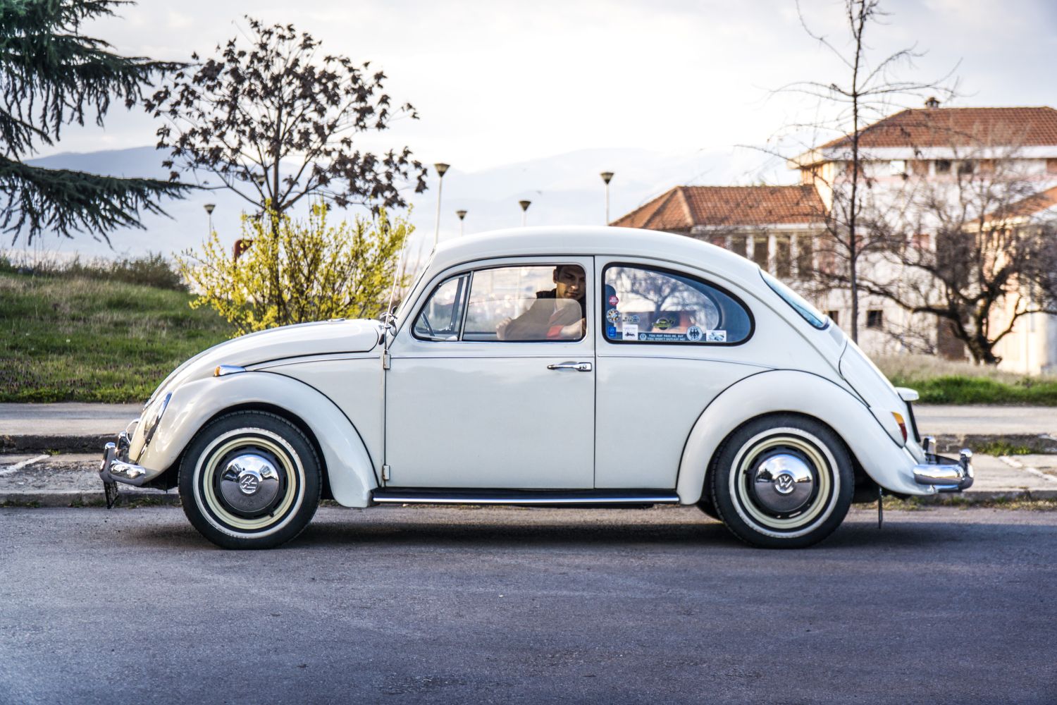

Токму така. Бубата е семејно наследство од таткова страна, поточно од дедо ми Тиберије по кого го имам добиено името. Тој ја купил Бубата во далечната 1967 година од „Автомакедонија“ – поточно на 30 Август видено од оригиналната фактура – а била увезена од тогашна Западна Германија. Од тогаш па до ден денес, Бубата е во фамилијата и се надевам дека ќе остане уште многу години преку идните генерации во семејството. Освен дедо ми, едно време во минатото ја има возено мајка ми, па татко ми и на крајот сега јас ја возам.
Бубата е првата кола која ја возев откако положив за возачка дозвола на 18 години, со неа се возев во средно школо, на матурата исто така појдов со Бубата, излегував „во град“ со другарите во тинејџерските години… Подоцна кога се запишав на Универзитетот на Југо-Источна Европа, со Бубата се возевме по три-четири колеги секој втор или трет ден до Тетово и назад. Сепак, среќна околност беше тоа што Бубата долги години беше гаражирана.

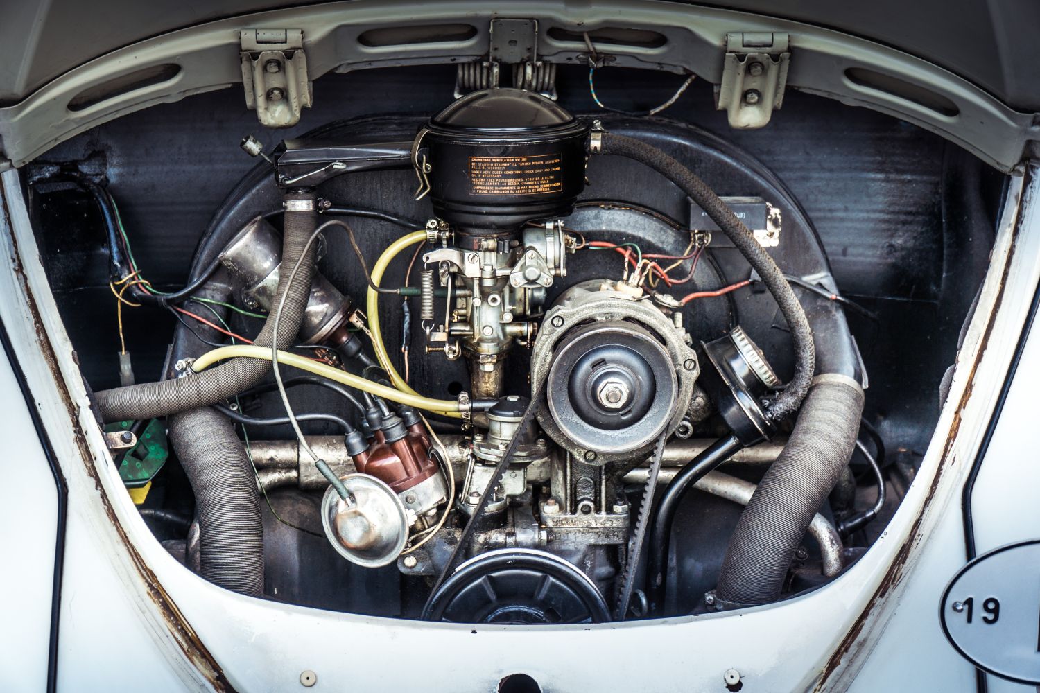

Од самиот почеток кога почнав да ја возам Бубата, поради тоа што беше долги години гаражирана и не беше возена, морав да почнам со постепено реставрирање на старите и истрошени делови. Се сеќавам почнав со замена на системот за сопирање, потоа доводот за бензин, замена на четкичките на анлансерот…
Бидејќи Бубата беше оригинално на 6 волти, беше тешко да се најде нов 6-волтен акумулатор, па моравме со татко ми да го порачуваме да го изработат по порачка локално во Скопје. Доста време се мачев со слабите сијалици за осветлување на патот пред колата и воопшто било каква сијалица на 6V беше сè потешко и потешко да се набави, па затоа во еден момент ја заменив инсталацијата на 12 волти, а наместо динамо вградив алтернатор.

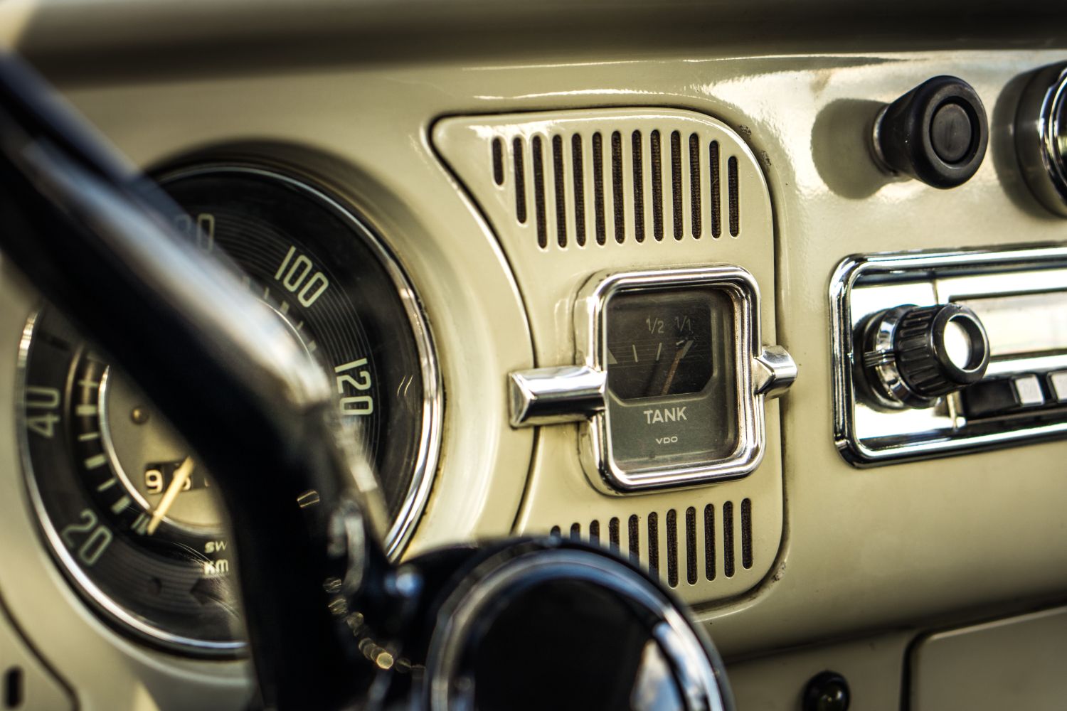

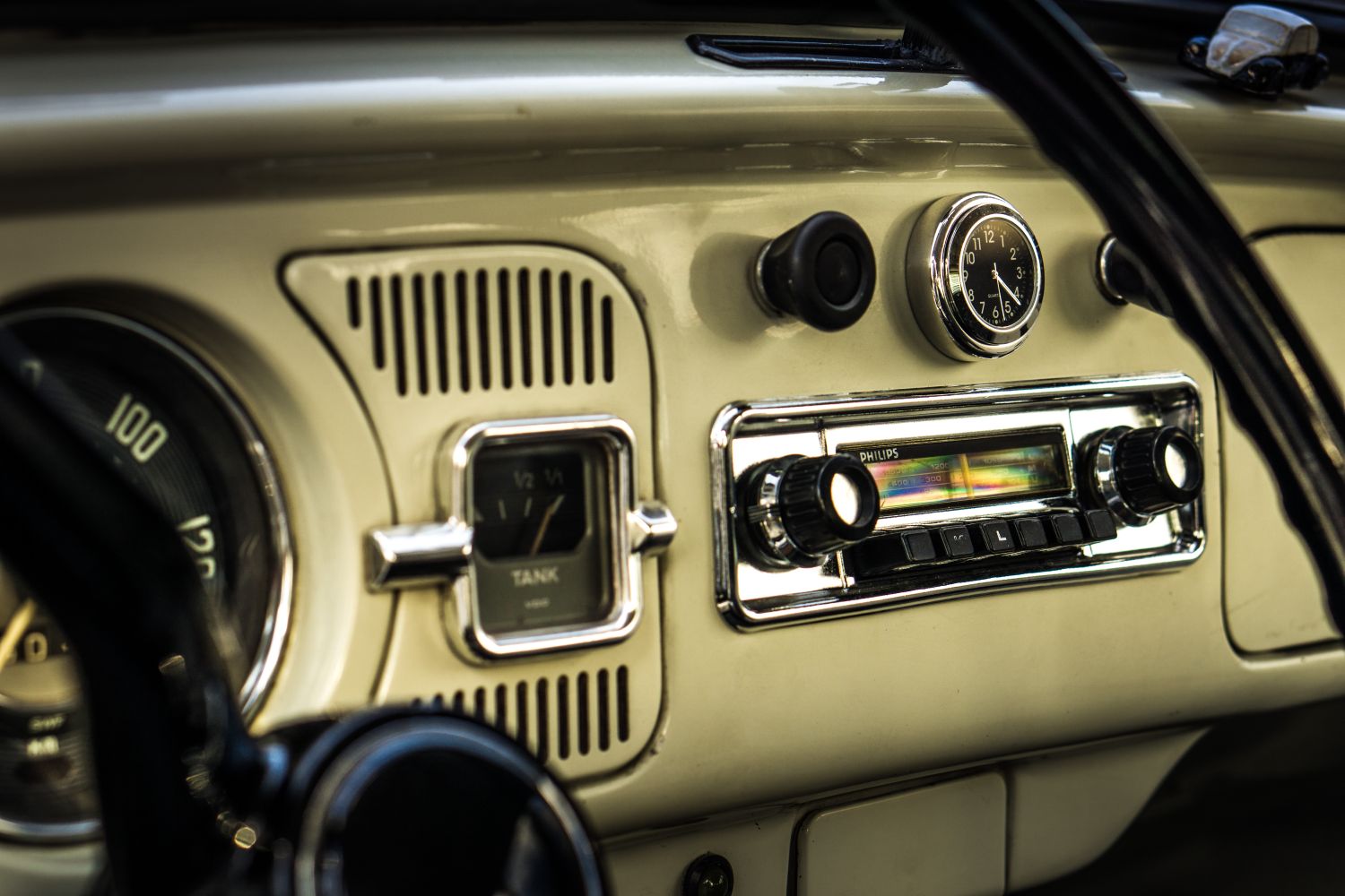

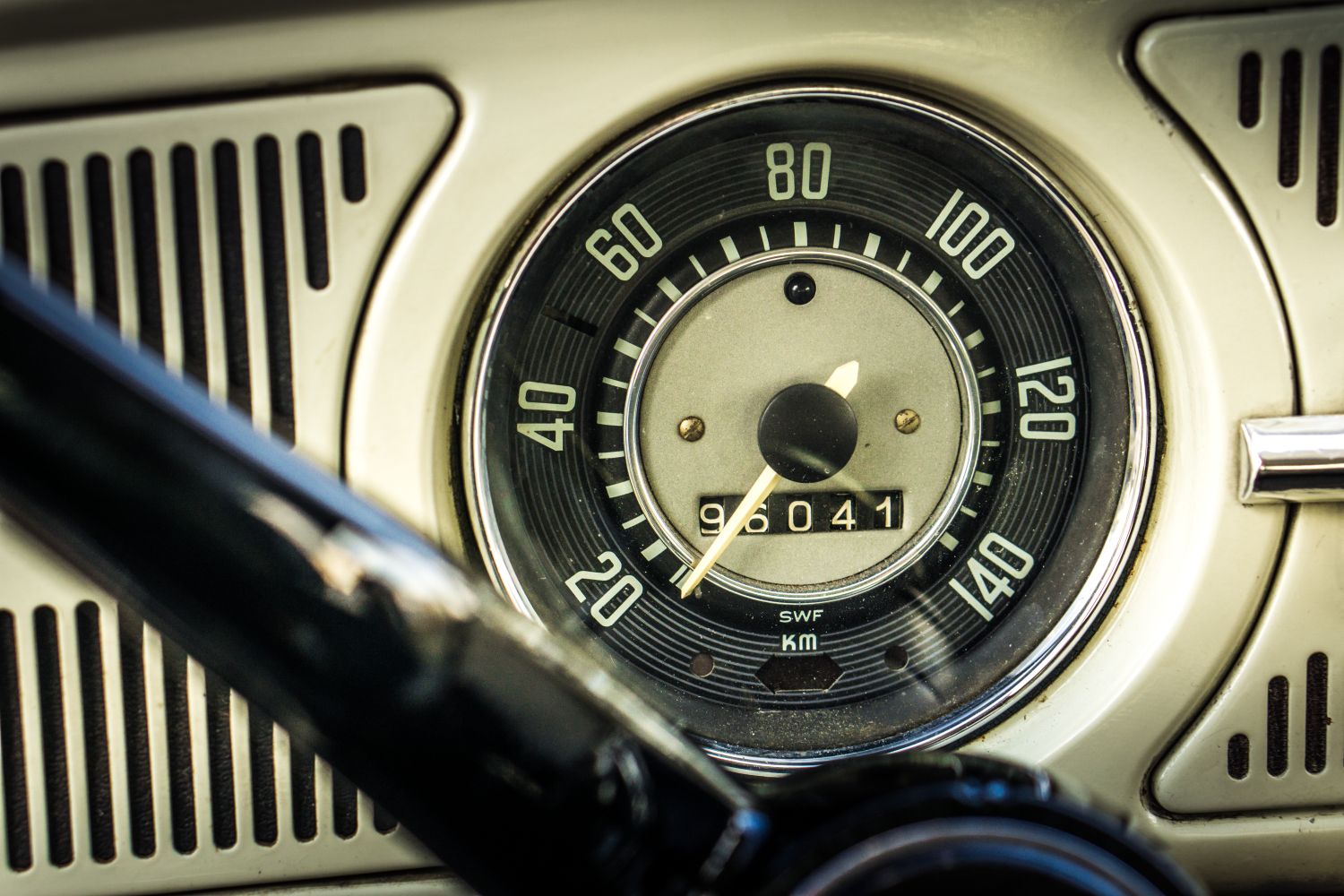

Интересен детал беше резервоарот на Бубата која фабрички немаше инструмент за отчитување на количината на гориво во Бубата (според упатството се проверувало нивото на бензин со потопување на дрвена прачка низ отворот за гориво кој се наоѓа под хаубата – хахаха), па неретко ми се случуваше да останам без бензин во тинејџерските години кога немав пари да го полнам резервоарот секој пат до врв и морав да си забележувам, да погледам визуелно во самиот резеровар колку бензин има моментално и проценам уште колку километри можам да поминам. Неретко морав и да ја свртам полугата од резервоарот како би го искористил „резервниот“ бензин… Затоа ми беше многу мило кога успеав да најдам резервоар за Буба од 1967/68 година кој имаше механичка пловка и соодветен инструмент за гориво кој го поставив веднаш до брзинометарот.

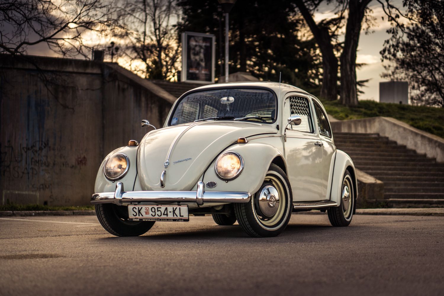

Во последните две-три години интензивно работев на реставрирање на сите дотрошени естетски делови, а додадов и некои додатоци од DeLuxe варијантата на Бубата. Деловите ги порачувам од целиот свет – Америка, Германија, Англија, Холандија, Малезија, Турција, Србија… Цената на реставрирање одеднаш би била доста висока, па затоа процесот го делам на помали фази по приоритет, меѓутоа чуството да се вози фамилијарниот олдтајмер е незаменливо.

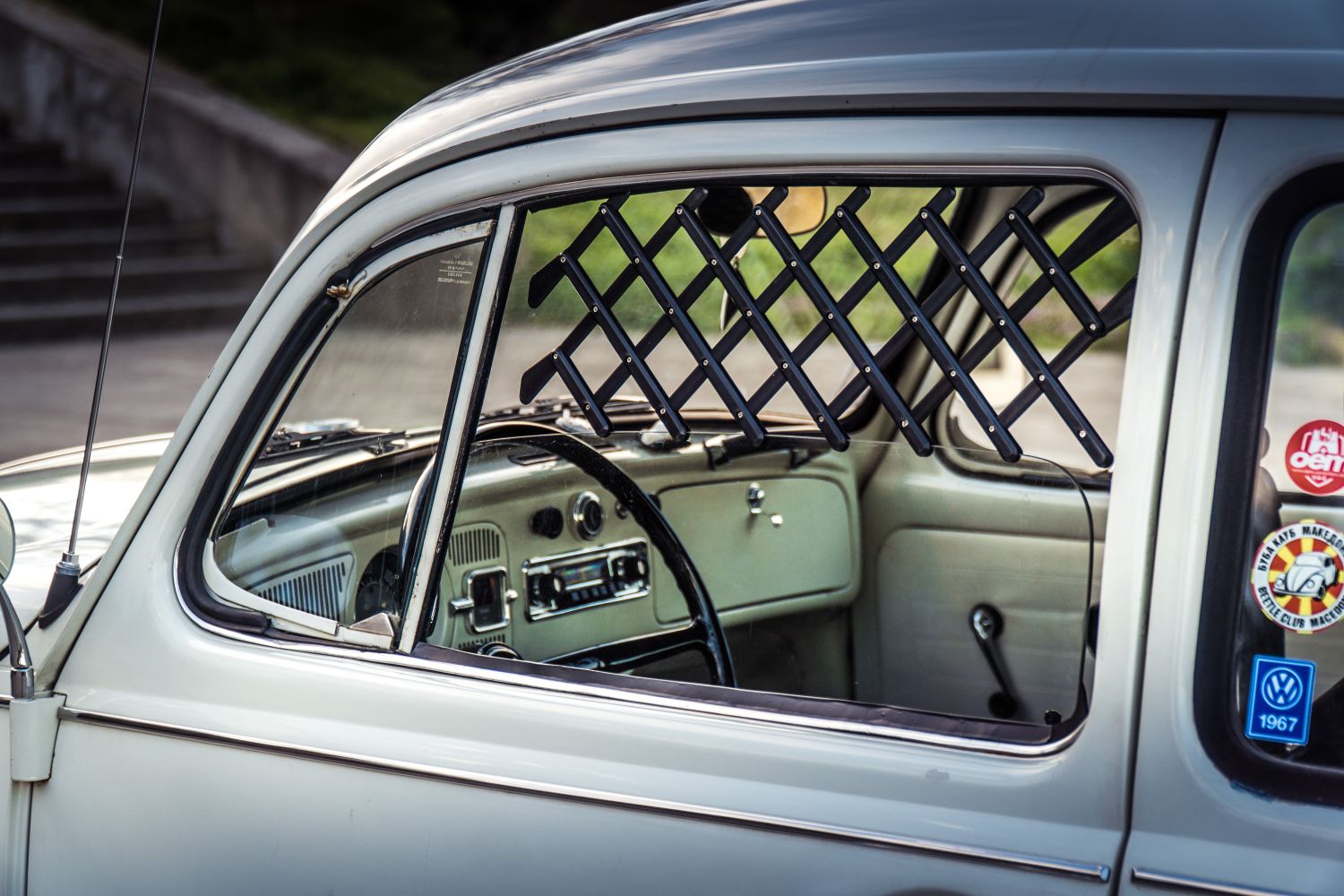

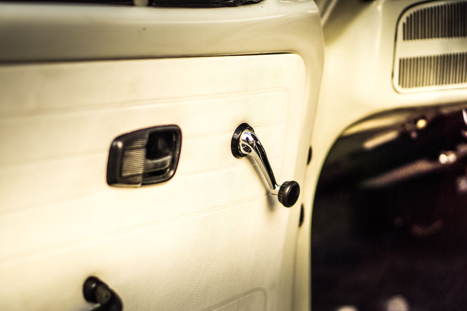

Моделот на Бубата е 1200cc со 34 коњски сили (машала, н.з.), стандарден модел или т.н. „Sparkäfer“ верзија која има најминимално ниво на хромирани делови и додатоци на неа. Интересно е што овој модел се произведувал од Јануари 1967 до Јули 1967 и има вградени делови кои се уникатни само за тој период, како на пример рачките на вратите, копчињата за светлото за позиција и средни светла, како и копчето за бришачи и прскалката за вода… Исто така, во тоа време, не биле задолжителни следниве две безбедносни додатоци – фабрички нема реле за 4 жмигавци, ниту безбедносни појаси кои биле додаток кој можел да се допорача преку локалните дистрибутери на Volkswagen.
Поврзано:  Електричниот Volkswagen ID. Polo е распродаден за следните 10 месеци!
Од детали кои би ги издвоил, многу ми се штосни округлите фарови и јајцевидните задни светла како и копчето за долги светла кое се наоѓа позади педалата за куплунг, минималистичкиот дизајн на воланот и менувачот на брзини. Секако, тука се и звукот на моторот, уникатната миризба на кабината…
