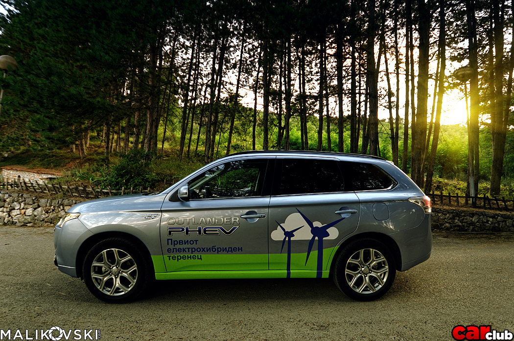

Еднаш веќе пишувавме за иновативната технологија која се крие позади (односно, во) Outlander PHEV. Во суштина, Outlander PHEV е плаг-ин, сериски паралелен хибрид. Што всушност значи тоа? Ајде да објасниме по ред. Прво и основно, plug-in означува дека овој автомобил можете да го вклучите во обичната електрична мрежа и да ги наполните неговите батерии, а со тоа да добиете автономија исклучиво на струја од околу 50-тина километри. При сериско работење, електромоторите ги придвижуваат предните и задните тркала а моторот на внатрешно согорување по потреба се активира за да ги полни батериите. Во режим на паралелно работење, возилото се движи со помош на моторот на внатрешно согорување, а електромоторите работат како „помагачи“ со цел да се намали потрошувачката. Овој режим се активира автоматски при брзини над 120 километри на час.
mitsubishi-outlander-phev-rear
Под „кожата“на Outlander PHEV се кријат класичен мотор со внатрешно согорување, веднаш до кој се наоѓа и едниот електромотор. Под седишата се поставени батериите а меѓу задните тркала е поставен вториот електромотор кој истовремено обезбедува и погон на сите четири тркала. Всушност, додека работи во електричен режим, Outlander PHEV е возило со перманентен погон на сите четири тркала.
Да поедноставиме – сето ова значи дека ако воглавно возите по кратки релации низ град и редовно (секоја вечер) го вклучувате вашиот Outlander PHEV во струја, тогаш можете воопшто да не трошите сок од диносауруси. Автономијата од 50-тина километи е сосем доволна за секојдневните потреби на урбаното живеење. Дополнително, многу ни се допадна фактот дека возењето на електрична енергија не е директно врзано со брзината на движење, односно дека можете да возите со брзини до 120 километри на час без воопшто да се вклучи бензинскиот мотор – навистина одлично ако земеме во предвид дека некои од конкурентите го овозможуваат возењето на струја само до 50 километри на час – бројка која лесно и редовно се надминува и во градски услови.

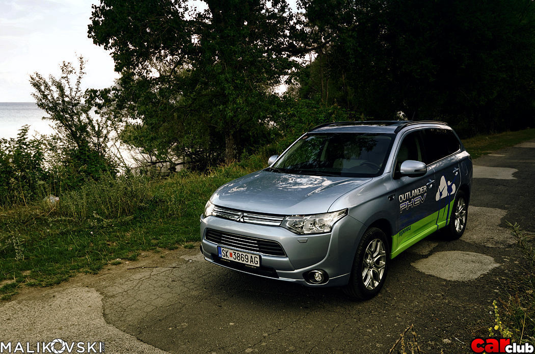

Полнењето трае околу 5 часа во нормален приклучок за струја, а доколку имате пристап до приклучок за брзо полнење, 80% од батеријата може да се наполни за околу 30 минути. За жал, вакви станици во Македонија сè уште немаме, но се надеваме дека ќе дојде ден кога ќе бидат достапни насекаде – особено во големите трговски центри и близу до прометните улици. Замислете како седнувате во кафуле да испиете кафе, а вашиот автомобил тивко и безбедно се полни во станицата за брзо полнење! Дополнително, доколку сакате можете да го ставите автомобилот во режим на самостојно полнење – односно бензинскиот мотор да работи во место и да ги полни батериите. Според тоа што ни го објаснија луѓето од Mitsubishi, за полнење на 80% од батеријата потребни се околу 40-тина минути и околу 3 литри бензин. Секако, додека возите можете да го активирате и системот за регенеративно кочење, благодарение на кој секогаш кога ќе ја отпуштите педалата за гас автомобилот автоматски почнува да кочи и со тоа ефикасно ги полни батериите. Ова се покажа како особено ефикасен режим, особено ако се симнувате од некој планински превој.

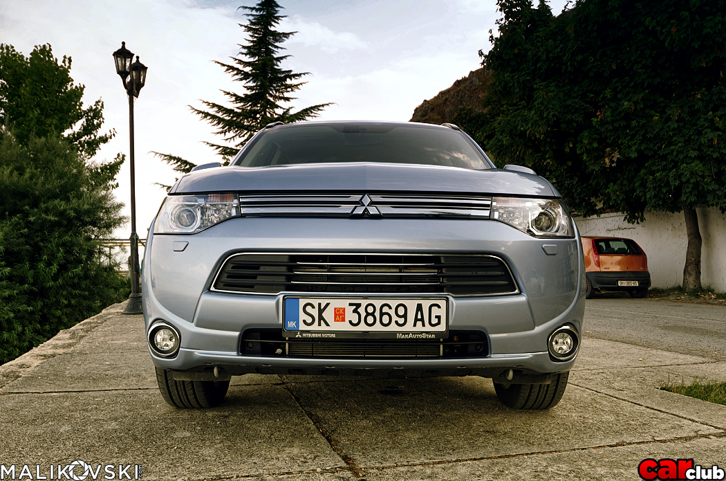

Во ред – но како се покажа Outlander PHEV како возило за секојдневна употреба? Одговорот е – одлично, исто како и нормално возило. Да, тргнувањето во апсолутна тишина секогаш е интересна и несекојдневна сензација, но сепак една од најсилните страни на Outlander PHEV е што изгледа и функционира како било кое друго возило. Системот функционира неприметно и префрлувањата од еден погонски систем на друг се тотално незабележливи. Всушност – пуштете го радиото малку погласно, и исто е како во обичен Outlander со автоматски менувач – што ние сметаме дека е навистина за поздрав!

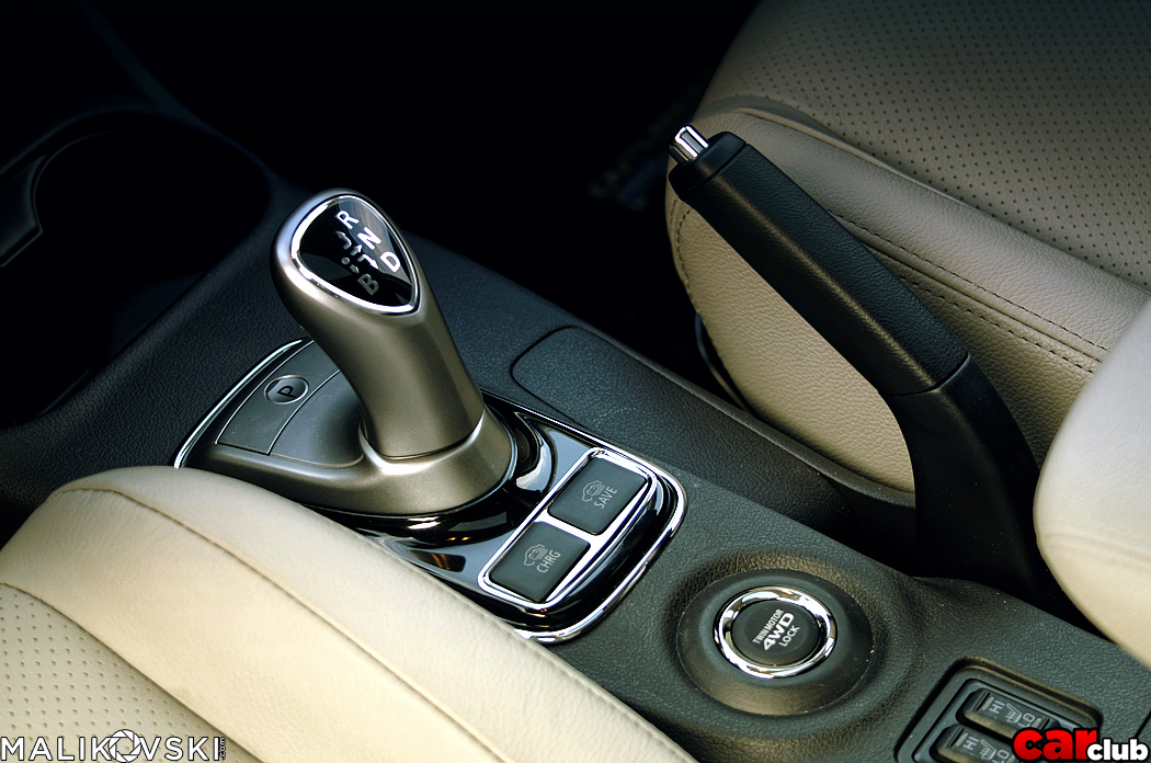

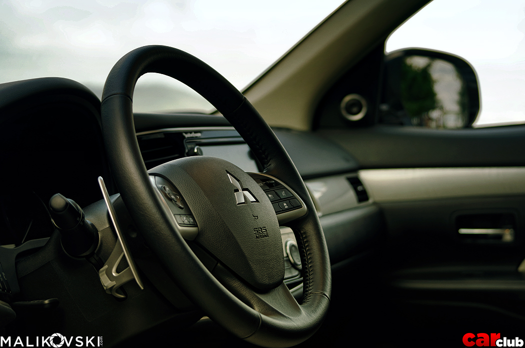

Внатрешноста е истата онаа која веќе ја познаваме од Outlander кој го возевме пред точно една година. Седиштата се комфорни, прегледноста е задоволителна а камерата за движење наназад го олеснува паркирањето и маневрирањето во градскиот метеж. Ергономијата не е на баш највисоко ниво (на пример, копчето за промена на информациите прикажани на дисплејот пред возачот е поставено од левата страна на управувачот, каде не е во видното поле на возачот, рачката од менувачот нема соодветен механички фидбек) но тоа се ситници на кои лесно се навикнавме. За жал, во PHEV го нема третиот ред седишта, па бројот на седишта изнесува 5.

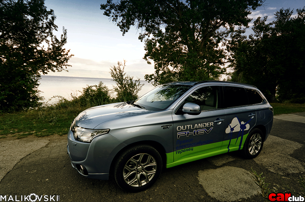

Сепак, во возење, Outlander се однесува токму онака како што очекуваме. Да, се чувствува зголемената тежина (батериите и електричните мотори додаваат околу 200 килограми на вкупната тежина во однос на дизелската верзија) и иако бензинскиот мотор работи прилично мирно, сепак чувството е дека работи нешто „застарено“ кога се споредува со електричниот режим.

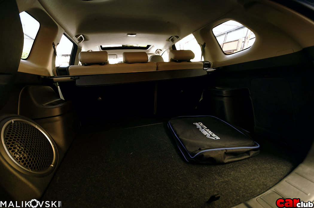

Багажникот е доволно голем и нуди зафатнина слична како кај обичниот Outlander, односно околу 460 литри.
