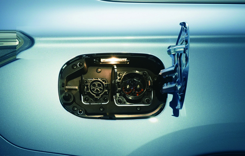

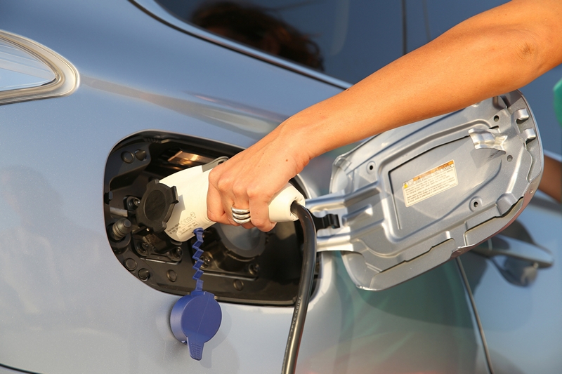

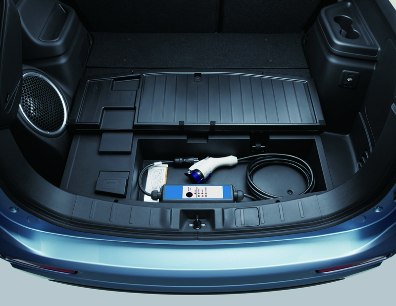

Батериите кај Outlander PHEV можат да се полнат на неколку начини:
  • автоматски, односно во движење, при „Series Hybrid“ и при „Parallel Hybrid“ режим на работа;
  • преку кабелот приклучен во електричната мрежа (Нормално полнење – околу 5 часа за 100%, Брзо полнење – околу 30 минути за 80% полнење);
  • режим за полнење на батериите – возачот го активира овој режим, при кој се користи бензинскиот агрегат за да се полнат батериите. Може да се активира и додека возилото стои во место. Особено е од корист кога нема надворешен извод на електрична енергија, на пример при екскурзија на непознат терен. При овој режим, батериите се полнат до 80% од нивниот капацитет за околу 40 минути.
  • регенеративно сопирање – батериите се полнат при оттргнување на ногата од педалот за гас или при сопирање. Нивото на регенерација е контролирано од возачот, преку рачката од менувачот или преку палките на управувачот.
