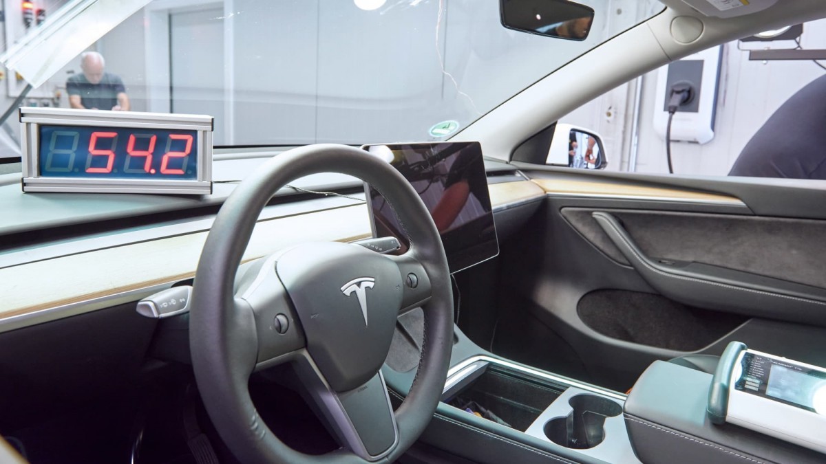

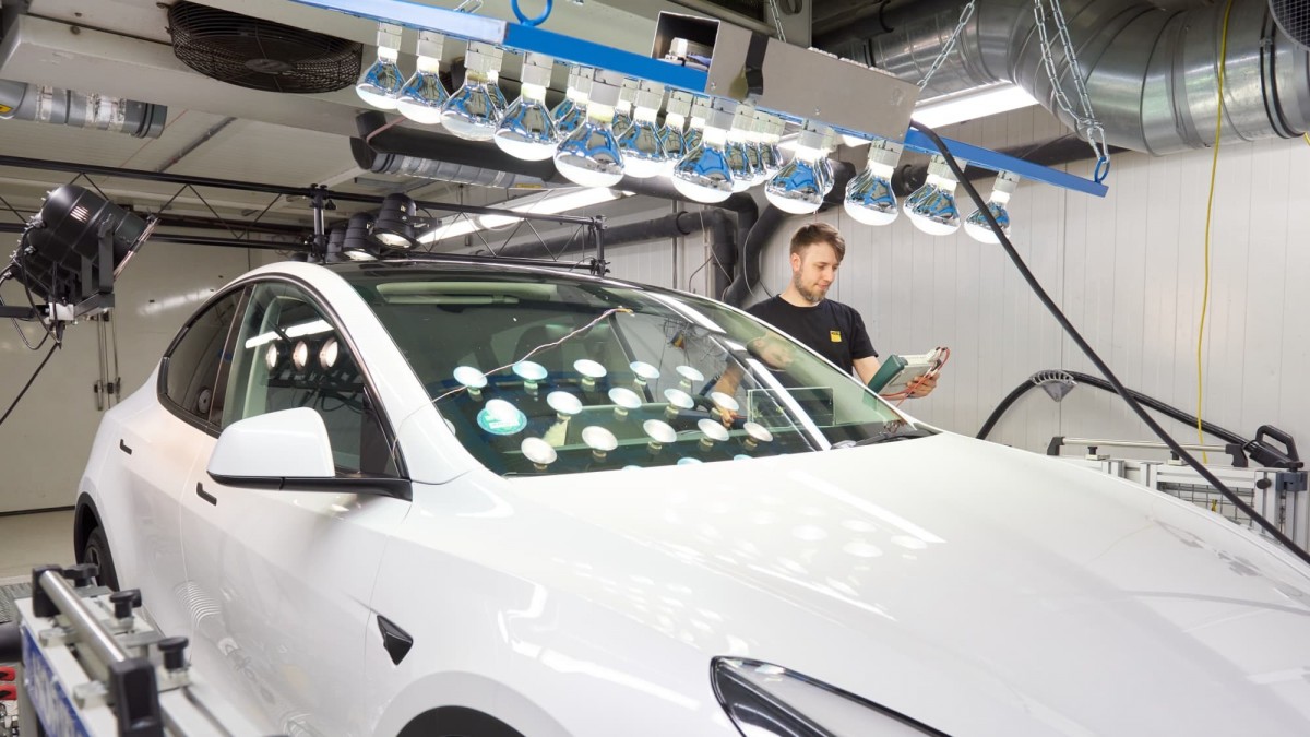

И токму за еднаш-засекогаш да ја решат оваа дебата, инженери од германскиот ADAC во контролирани услови го тестираа ефектот кој клима-уредеот го има врз досегот на електричните возила. Во контролирана околина, ADAC симулираше 8-часовна сообраќајна гужва во навистина тешки услови, а за тестирањето искористиле Tesla Model Y, еден од најпродаваните електрични автомобили во светот.
Атмосферската температура (односно температурата надвор од автомобилот) била поставена на 35ºC, додека во кабината клима-уредот бил нагоден да одржува прилично студени, но сепак комфорни 20ºC. Секако, биле поставени и сензори за внимателно да бидат следени температурите на воздухот, за ладењето да биде конзистентно за време на целото тестирање.
И какви се резултатите? Па, ќе бидете изненадени. Односно, хејтерите ќе бидат навистина изненадени. Тестот покажал дека за одржување на температурата биле потребни меѓу 1.3 и 1.5 kW, односно потрошувачка од меѓу 1.3 и 1.5 kWh. Со оглед на батеријата на Tesla Model Y, тоа значи потрошувачка од околу 2% од вкупниот капацитет на батеријата на час. Дури и по 8 часа тестирање, автономијата била намалена за само 64 километри, односно се потрошиле вкупно 12 kWh – 16% од батеријата.
