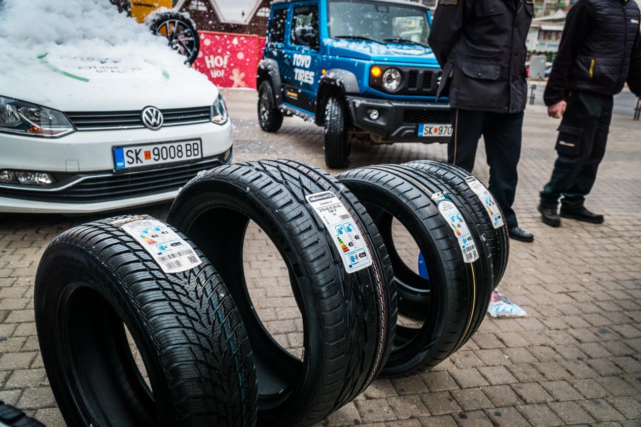

Под зимска опрема за моторни возила со дозволена маса до 3.500 kg, се подразбира, зимски гуми на сите тркала со минимална длабочина на шарите од четири милиметри (4 mm) или летни гуми на сите тркала со длабочина на шарите од четири милиметри (4 mm) и синџири за снег со адекватна големина за погонските тркала.
Под зимска опрема за моторни возила со маса над 3.500 kg се подразбира: зимски гуми на погонските тркала со минимална длабочина на шарите од шест милиметри (6mm) или летни гуми на сите тркала со длабочина на шарите од минимум четири милиметри (4 mm) и синџири за снег со адекватна големина за погонските тркала.
Зимски пневматици се оние пневматици кои на својата бочна страна имаат ознака: „MS“, „M+S“, „M&S“ и знак на снегулка на стилизирана планина со три врва.
Со цел појасно толкување на Правилникот за користење на дополнителна опрема во возилата, РСБСП потенцира дека во случај кога се користат зимски пневматици не постои обврска за поседување на синџири за снег. Исто така,. особено важно е тоа што обврската за носење на зимска опрема се однесува за сите возила кои учествуваат во сообраќај на пат независно дали е тоа во населено или надвор од населено место. Комбинацијата, односно истовремена употреба на зимски и летни пневматици е исклучително опасна бидејки го нарушува процесот на управување на возилото, а посебно ја нарушува траекторијата на движење и запирање на возилото.
