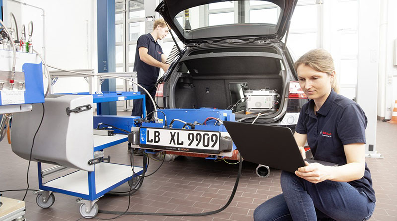

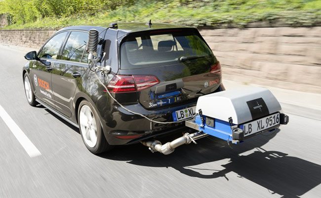

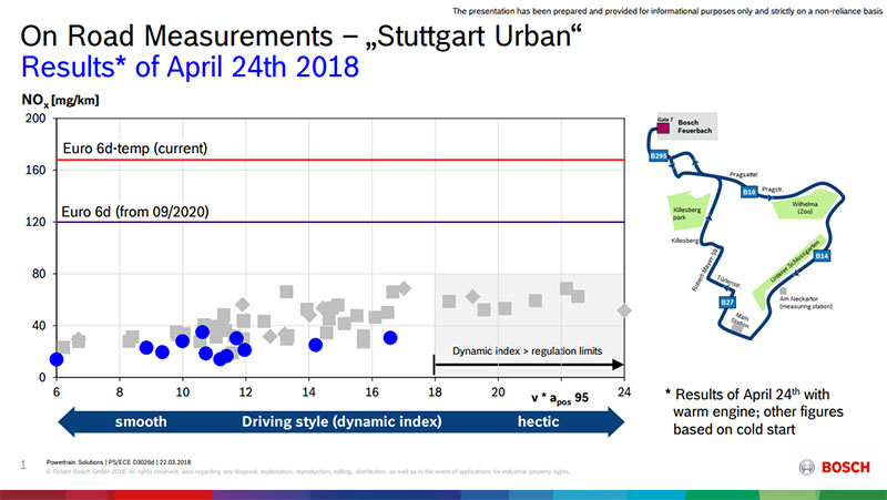

Новите системи веќе се тестираат во реални услови, и во такви мерења се измерени екстремно ниски вредности – дури и до само 13 mg NOx на изминат километар. Некои медиуми кои имаа можност самите да се уверат во ниската емисија на штетни гасови кажуваат дека со системот вграден во Volkswagen Golf GTD – и според нивните мерења сега просекот е само 40 mg на изминат километар.
Ова е особено важно ако земеме во предвид дека според европските закони, автомобилите денес во комбинирани услови не смеат да исфрлаат повеќе од 168 милиграми NOx на изминат километар, а веќе од 2020 тој лимит ќе биде намален на 120 милиграми.
