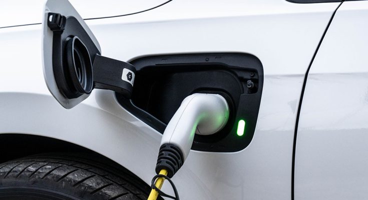

Немало никакви причини за грижа ни при полнење. Интересно, при AC споро полнење, се забележани посилни отчитувања при стартот на полнењето кои понатаму се намалуваат, а при брзо DC полнење се забележани послаби полиња во однос на AC полнењето – иако DC полнењето е значително побрзо и помоќно.
